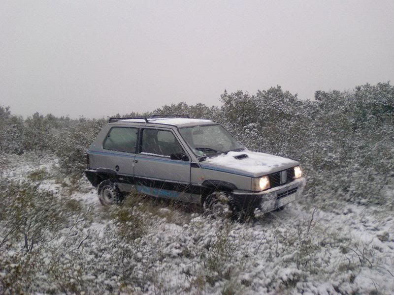

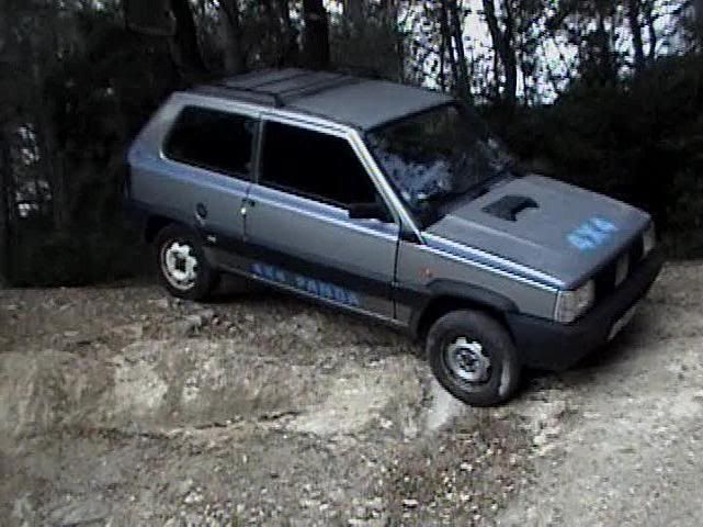

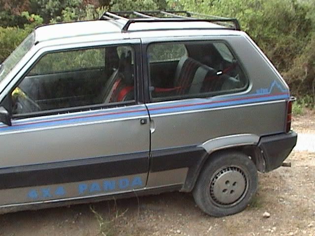

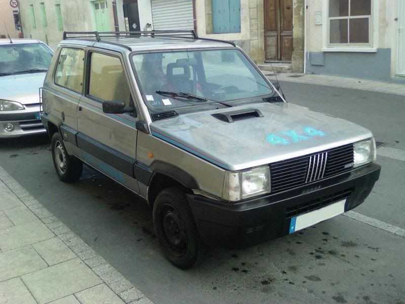

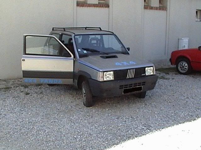

bon, je sais que pour beaucoup une fiat panda n'est pas une voiture de sport mais celle ci est une sportive car elle est destinée a la pratique du 4x4 et avec sa boite ultra courte elle donne bien du mal aux kéké qui s'y frottes en ville !
je revais d'une panda 4x4 depuis des années pour les sorties cross et puis le 4x4 est encore un domaine inconnu pour moi.
pour ceux qui connaissent pas, il s'agit d'une panda surélevée doté d'un moteur 1.0 Fire gonflé spécifiquement a 50ch pour cette version, accésoires et protections spécifiques, qui conserve le train arriere a lames des premieres serie et qui est doté d'une transmission Steyr Puech enclenchable depuis la cabine. les rapports sont ultracourts ! c'est un petit 4x4 passe partout d'un poids plume de 790kg, de tres bonne réputation notamment en franchissement et sous la neige aussi grace a ses "galettes" de 145/80R13.
le moteur carbure dans les tours jusqu'a 6500rpm et a une réputation d'incassable. la mienne a tout juste 128000
je l'avais acheté en état épave, ce qui fait que je l'avait pas payé cher ya un peu plus d'un an avec 119 000 km, et je revais depuis le lycée d'en avoir une, époque ou entre les cours on allait faire les cons dans les champs avec ma panda de l'époque, rarement vue une fiat aussi fiable et solide ! puis je m'étais attaché aux panda, j'en avais eus 3 ( 2 1000cl de 87 et 88 et une 45 de 1982 ) a une époque qui avait été dur puisque j'avais été sdf une paire d'année et je vivais dans mes panda ( je dis vivait car une était planqué et équiper dans un garage, l'autre je me déplaçait, bouffait et travaillait avec ) je les réparai les doigts dans le nez, non pas qu'elles tombait en panne mais que je les abimais a faire l'imbécile.
donc celle ci je me l'était payé avec un projet de transfo hors piste en tete.

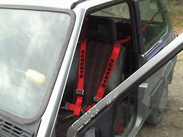

déja monter des vrais pneus 4x4, un arceau de sécurité dans l'habitacle tout en gardant foctionnelle la banquette arriere. je vais devoir créer celui ci vu que les arceaux OMP me conviennent pas !

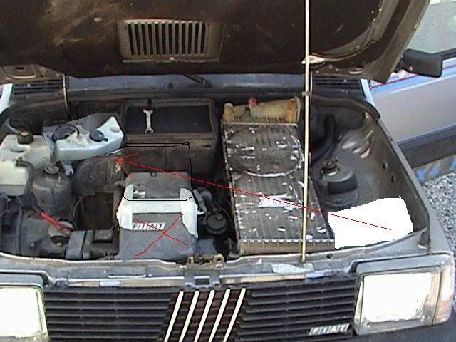

j'ai commencé a réfléchir a la possibilité de déplacer la batterie dans le coffre ou sous le plancher arriere coté passager, au dessus de l'essieu, pour liberer de la place dans le compartiment moteur et pour rabaisser le centre de gravité.
pareil pour la roue de secours et le cric !

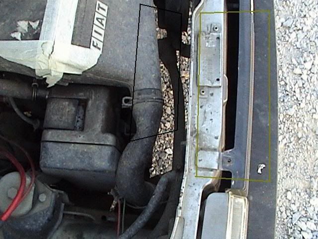

j'amerai déplacer le radiateur de refroidissement au dessus du moteur, coté gauche, j'ai mesuré il y a la place, rallongé les durites d'eau et monter le tout sur un support qui permettrait de basculer vers le haut le radiateur pour avoir accés a la distribution d'allumage et au maitre cylindre.
du coup déplacer le vase d'essuie glace a la place de la batterie ou en mettre un d'un autre modele si celui ci ni rentre pas mais normallement ça passe !
a la place du boitier de filtre a air, créer une boite a air étanche qui viendrait chercher l'air frais plus haut, voire dans l'entré d'air frais du chauffage.
créer un déflecteur d'air qui amenerait l'air frais passant par la calandre vers le radiateur.
ce montage laisse la place de mettre une barre anti-raprochement pour rigidifier un peu le chassis

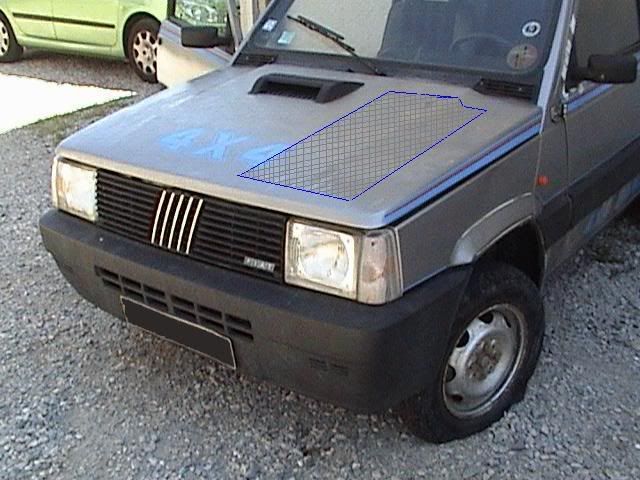

bien évidemment un capot de panda sera modifié en conséquence pour évacuer l'air chaud du radiateur
la place libéré par le radiateur sera utilisé pour mettre un nouveau collecteur 4-2-1 du type Iresa mais en mécano soudée pour liberer un peu le moteur.

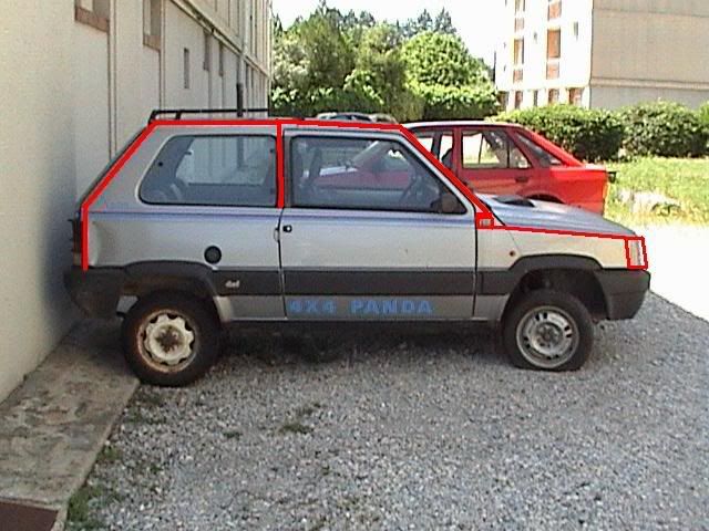

un arceau de sécurité extérieur serait le bienvenu. celui ci se fixerait avec les fixations supérieures de portes, soudée contre le montant central, et fixée a l'arriere avec les grilles de protections des feux.
a l'avant et a l'arriere des barres transversales se rejoindrait pour solidifier le tout et éventuellement ralier le parebuffle avant pour mieux proteger la carrosserie des arbres et autres et permettre a un homme de marcher dessus sans abimer la carroserrie
j'ai pensé aussi a me servir de cet arceau comme conduit d'air frais pour le moteur, des trous étant effectués sur la barre transversale avant pour ça.

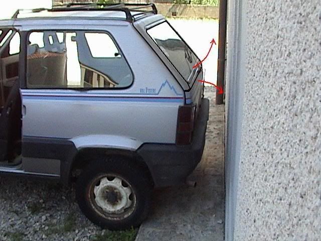

pour le coffre, juste mettre des charnieres en bas et découper au niveau de la ligne de caisse et laisser le reste de malle avec une vitre en makrolon pour fermer le tout

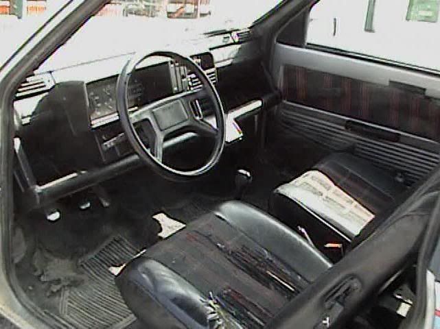

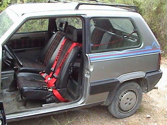

coté sieges avant j'ai vu des baquets en skai pas trop cher !
peut importe qu'elle ne soit plus homologué route, je ne la fais pas pour ça :twisted:

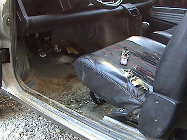

l'embrayage était tellement usé qu'il a commencé a rayer le volant moteur !
pour passer le volant moteur au tour il me faut enlever les ergots de centrage du plateau et comme je n'ai pas de quoi les enlever, en plus que la partie qui était en contact avec l'embrayage a commencé a tremper, je vais récupérer un autre volant sur un moteur Fire que j'ai de coté.
voici quelques photos inédites du compartiment moteur et des dessous de la panda

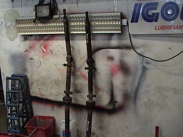

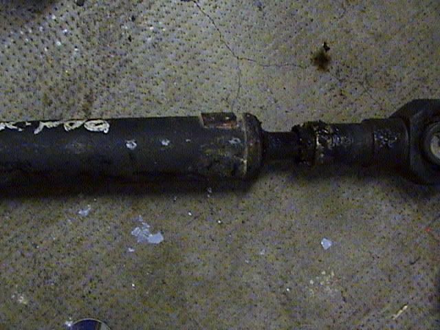

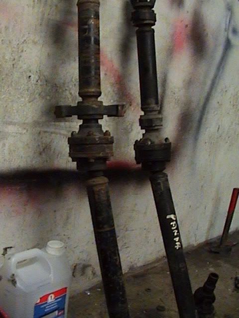

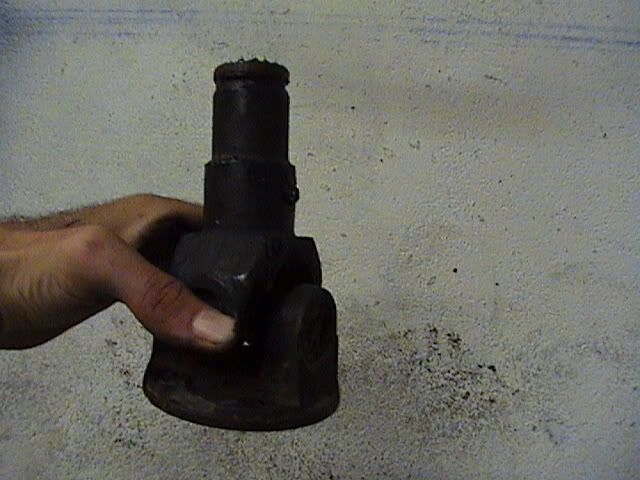

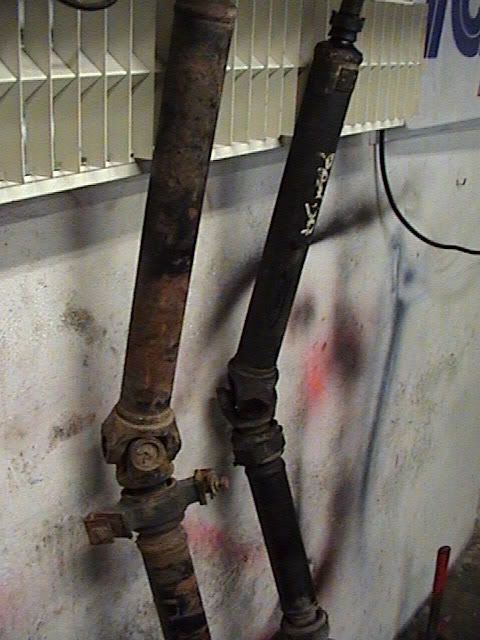

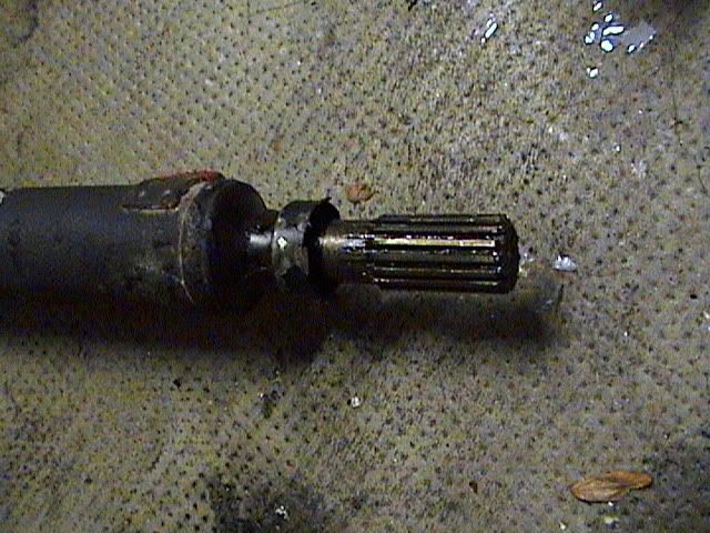

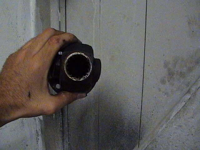

mon plus gros souci venait que j'avais un arbre de transmission incomplet
le protege carter, le pare buffle et de nouvelles jantes je suis allé les chercher en savoie ( une journée de route ! ) car c'est introuvable dans mon coin

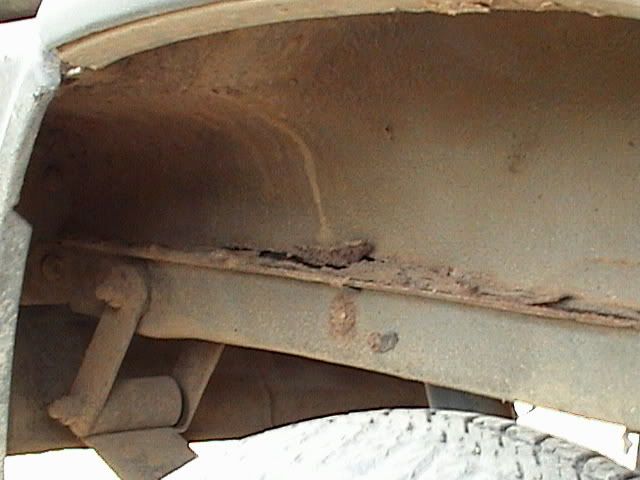

j'ai constaté que ma 4x4 avait tapé de l'avant, la traverse est légerement déformé mais ça n'influe heureusement pas sur les trains roulants !

ce qui n'a pas été bon c'est qu'en remontant le cardan coté passager, l'une des vis a cassé dans la boite ! j'ai pas de queue de cochon pour l'extraire !

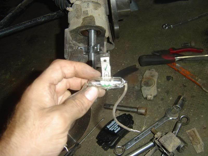

je me suis créer un repouse piston d'étrier avec un vieux extracteur.
ici un intérrupteur a mercure que je compte utilisé pour creer une alarme anti devers déconnectable

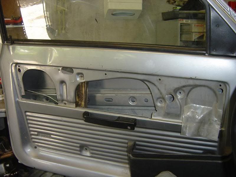

le mécanisme leve glace ayant laché, c'est systeme D !!
elle as bien roulé depuis !

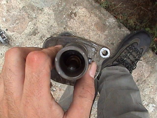

j'ai changé mon calorstat: fini les surchauffes ! la température reste stable entre 80 et 92°C maximum !
donc l'essentiel de mon refroidissement se faisait par le radiateur de chauffage, et celui ci a commencé a fuir a chaud a cause de cette utilisation inadapté !
pour l'instant il n'as plus fuit !
le mystere reste que j'ai toujours de l'air chaud qui sort du bloc chauffage. je regarderait coté commande si tout va.
comparaison entre le nouveau et l'ancien: il était totalement déglingué !!!

j'ai racheté un arbre de transmission pour pieces et maintenant j'ai un arbre de transmission presque pret a poser !
ça a été bien nettoyé et graissé !
maintenant petite comparaison entre les 2 arbres, le mien est un peu plus abimé au niveau des tronçons
j'ai racheté a un ami ses harnais pour une bouché de pain. je suis mieux maintenu latéralement mais toujours pas en débattement ! il faudrait un 6points plutot qu'un faux 4 points mais c'est du provisoire
ça fait kéké et c'est pas trop discret !
j'ai gardé la ceinture 3 points d'origine bien sur, le harnais de le met que quand je vais m'amuser.
la rouille mange inévitablement la 4x4 !
je vois une Val d'Isere blanche flambante qui me sert de modele pour la restauration de la mienne.

ce satané joint d'allumeur hs qui me remplit la tete delco d'huile !

depuis un radiateur tout neuf, de nouvelles roues, un nouveau boitier de filtre a air et une vidange complete avec de la Castrol, un pré-équipement radio... et la neige !
une superbe motricité sous la neige, des dérapages tres facilement controlables, je doublait tous les 4x4, suv et autres que je croisait... a 120km/h !
je l'ai meme poussé dans ses retranchements sur une piste en garrigue jusqu'a la sortie de route apres un gros appel/contre appel et pied gauche, ça m'as juste couté un pneu déjanté et le pot qui s'est décroché, facile la panda !
et évidement qui dit neige dit karscher !
