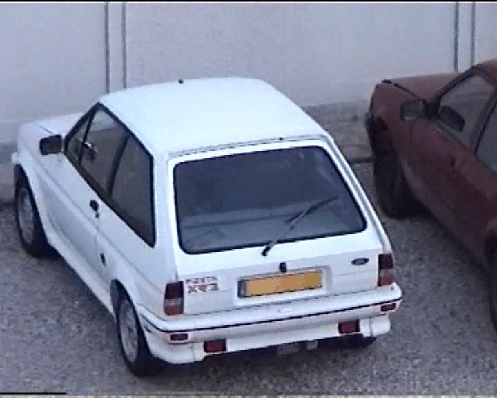

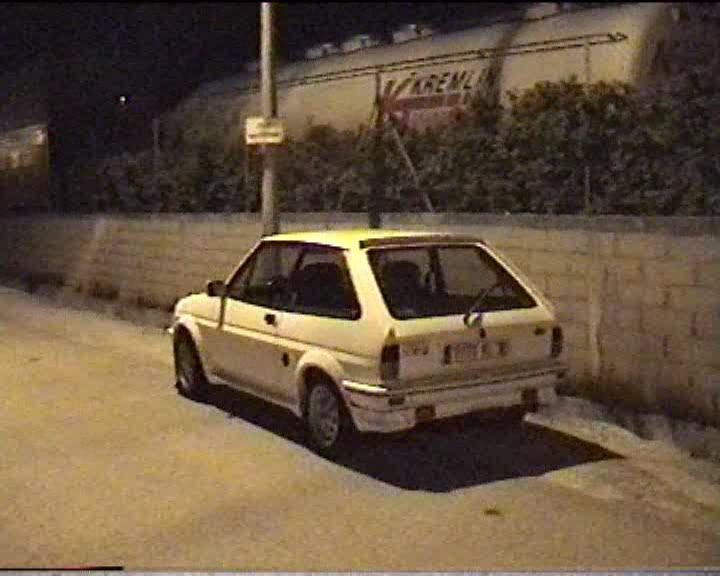

a l'époque ( en 2004 je crois ) j'avais 3 sierra ( une 1.6 laser mk1, une 1.6 ghia mk1 et ma 2.0 Ghia break mk1 ) et il me manquait une sierra plus originale et puissante surtout pour drifter et faire du circuit. j'avais repéré une paire de XR4i mk1 ( V6 2.8i 150ch ) dans les annonces et une XR2 ( je ne savais meme pas si c'était une mk1 ou une mk2 ! ) alors on est parti avec mon meilleur pote et sa corsa A GSI les voir.
la premiere est une épave, la deuxieme avait un gros trou au plancher, était kékétissé a la sagouin et était tombé en panne seche lors des essais sur route.
déçu et dégouté on repart vers le petit village ou était cette XR2.
quelle surprise de trouver une XR2 mk2 en excéllent état ! je vérifie les numéros de série et tout et je constate sur la cg qu'elle n'as eus que 3 proprios en tout et pour tout !
je la démarre, je regarde, j'écoute, rien a dire. le vendeur avait fait tomber un quéron sur le parebrise et il voulait s'en débarrasser car le prebrise était plus cher que la voiture et qu'elle consommait trop pour lui. me voila avec une XR2 full stock avec 114 000 km certifiés avec juste un parebrise cassé, les freins arrieres a changer et surtout les pneus a regonfler de suite ! tout ça pour 250 euros.
mon pote ayant eus une XR2 en premiere voiture part l'essayer avant qu'on prenne la route puis apres on s'est tapé une arsouille d'anthalogie dans les routes de montagnes en revenant.
premiers travaux: vidange complete avec de la bonne huile Castrol et du remétallisant, allumage neuf et filtre a air Green et distri ( 150 euros ).
ensuite un kit de frein arriere avec rectification des tambours et purge complete bien sur ( 100 roro ). puis j'ai réussi a trouver un parebrise en casse et a le faire poser par un carrossier, 60euros en tout.
puis le ct qui est passé sans probleme et le millier d'euro pour l'assureur...
kit de frein complet posé par un pote ( j'ai d'autres voitures sur lequelles je bosse, alors j'ai fait la feignasse ! )

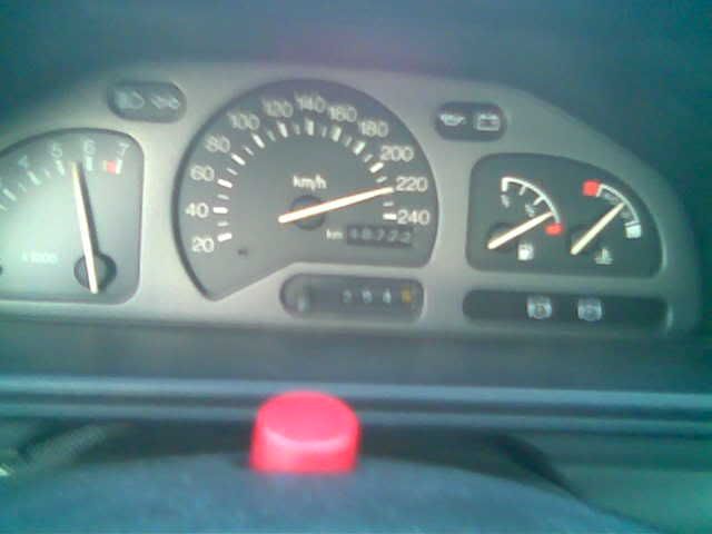

en retard pour un concert, je l'ai poussé a fond de 5 a 5500 pendant 2heures, soit du 215km/h de vitesse de pointe et une vitesse de croisiere entre 180 et 210km/h
au retour: alternateur hs et soufflets de cardans hs

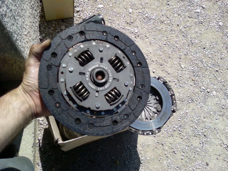

casse embrayage le lendemain d'une session circuit, sur la route des vacances ! changé par un disque d'embrayage Motorcraft.

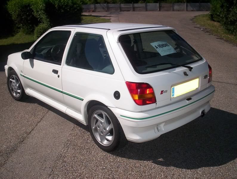

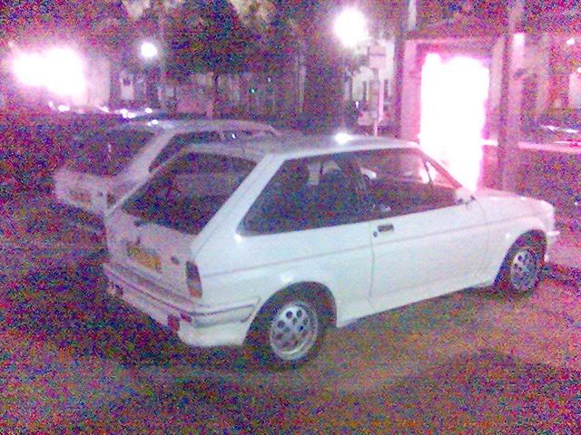

donnerent le gout a mon pote de se prendre une fiesta rs turbo.
elle eus droit a une prépa complete avec un T3 avant d'etre revendu.
elle sortait environ 200ch et on se tenait jusqu'a 70km/h avant qu'il ne me dépasse comme si j'étais arrété !
0 a 100km/h turbo a 0.8 bar: 6.25s
encore quelques bourres
dont une vidéo vs la rs turbo quand elle sortait 160ch avec le T2 et la prépa culasse

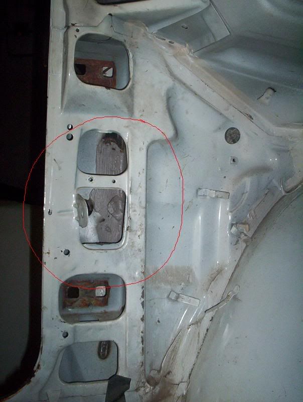

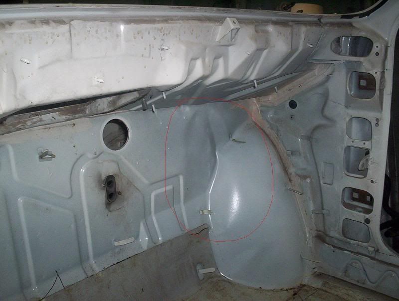

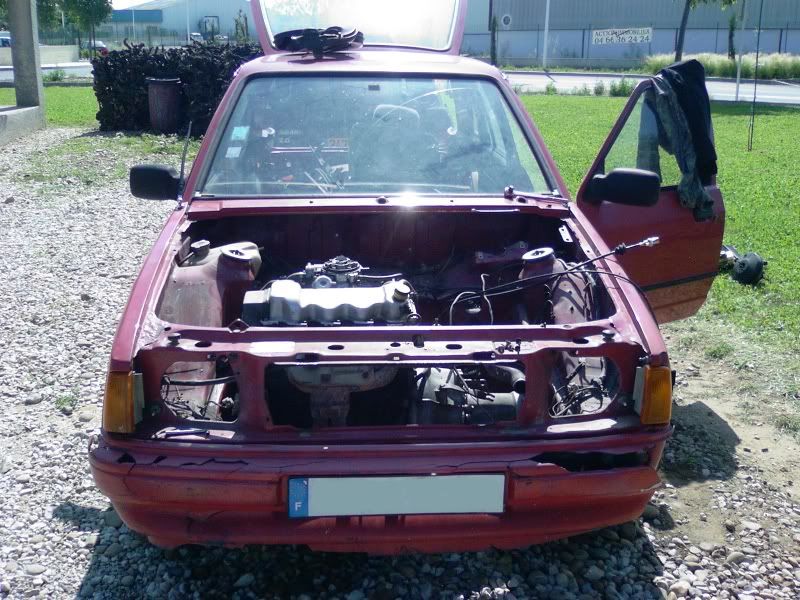

je n'avais pas immédiatement constaté que la caisse avait été accidenté, ce qui m'avait mis la puce a l'oreille c'est que le plafonnier restait allumé malgré que toutes les portes soient fermés. la portiere conducteur n'arrivait pas a couper l'interrupteur de feuillure de porte. on voit sur les photos que la portiere conducteur semble toujours mal fermé.

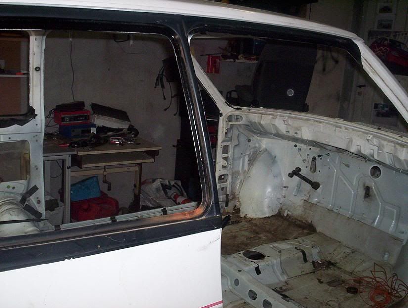

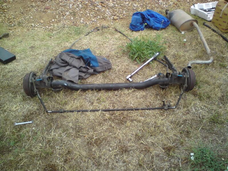

il y a 1an déja, démontage complet de la xr2: comme je l'avais constaté la caisse avait était accidenté mais le gros hic c'est qu'elle as été mal réparé !! et vu ma conduite dynamique le chassis a travaillé.
depuis toutes les pieces ont étés soigneusement stockés, le moteur avait repris du service sur mon escort mk3 suite au serrage du 1.3cvh d'origine, la caisse a attendu un moment car je voulais l'envoiyer chez un pro pour un marbre et un ressoudage complet.
j'ai prévu pour elle une restauration complete full stock avec un chassis renforcée et un moteur de RS1600i préparé.

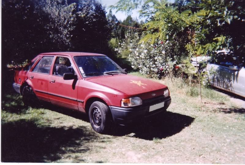

en attendant vu que la caisse de l'escort était trop rouillé, je l'ai ferraillé, tout récupéré dessus et le cvh retourne a la XR2

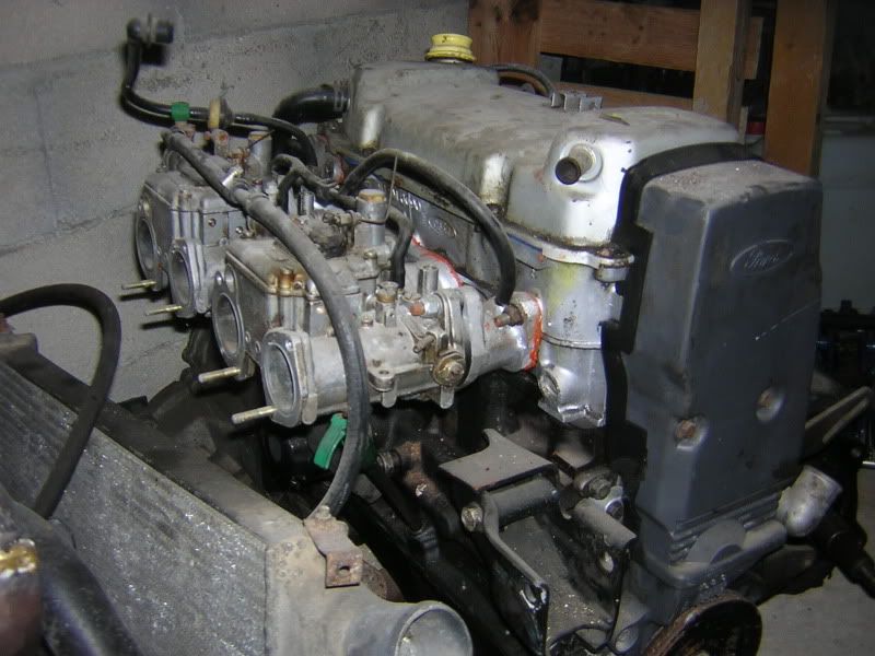

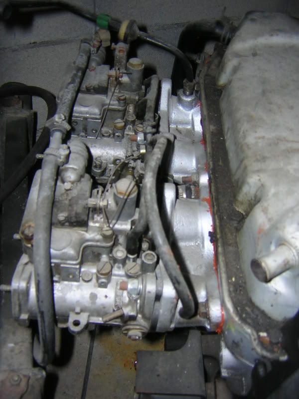

voila déja les dell'orto que j'ai trouvé avec la pipe d'admission

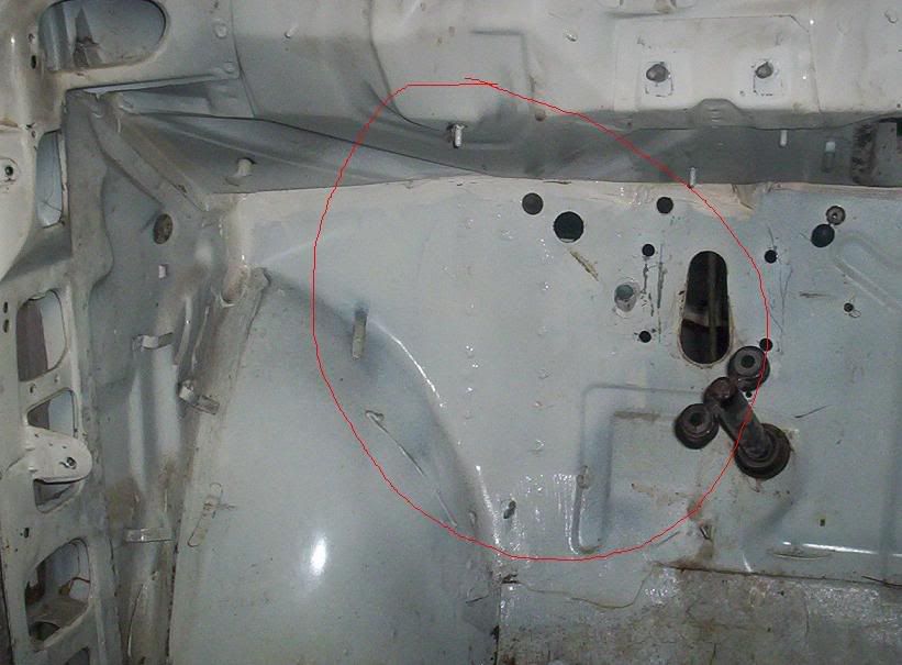

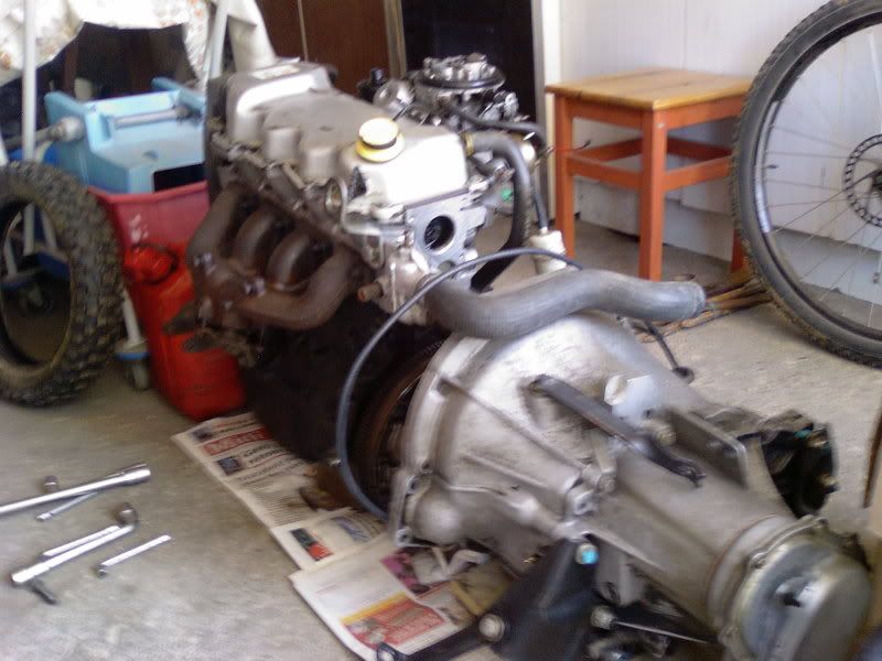

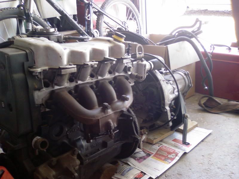

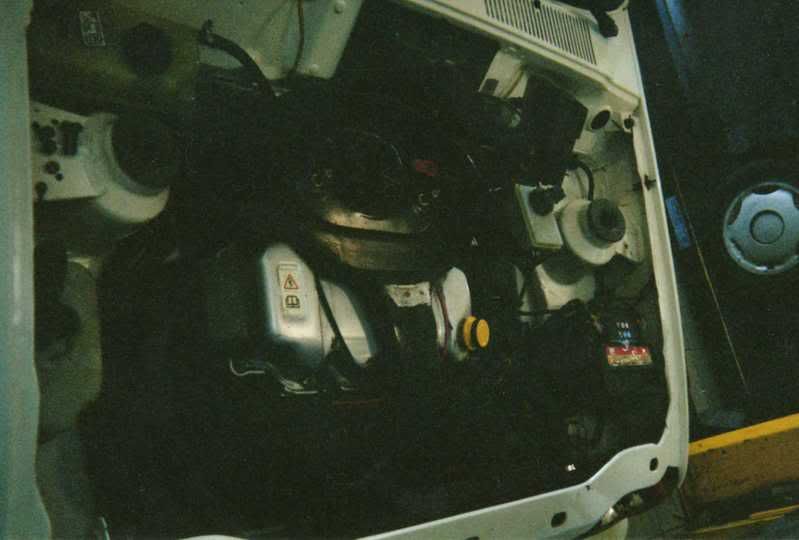

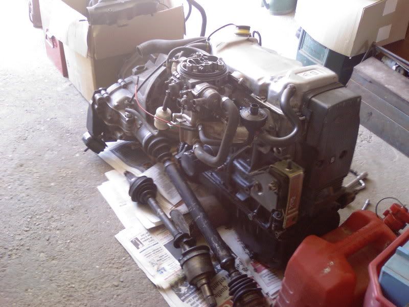

apres un bon nettoyage le cvh est retourné dans ma xr2 mk2.
je peut etre fier d'avoir réglé aux petits oignons ma carburation quand on voit la tete des bougies au bout de presque 10 000km
j'ai plein de pieces neuves ou changé dessus: mécanisme d'embrayage, filtres, supports moteurs, joints...

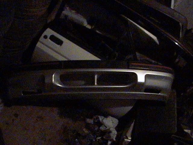

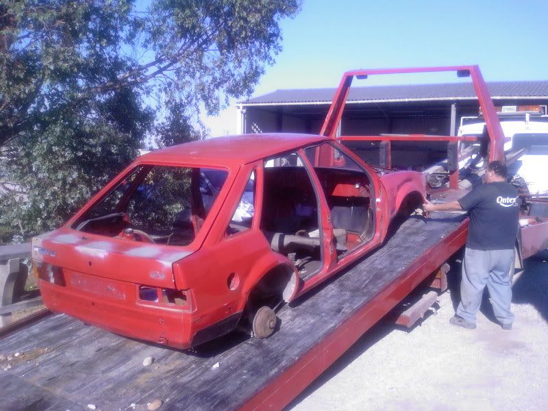

"l'escort XR2" mk3 nous as quitté, évidemment je l'ai dépouillé et embaumé comme il faut
un tit pincement au coeur quand elle est parti avec le croque mort mais les voitures ça va ça vient faut se faire une raison... jamais pour ma Ghia !!!

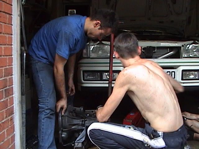

le moteur a donc été réimplanté dans la xr2.

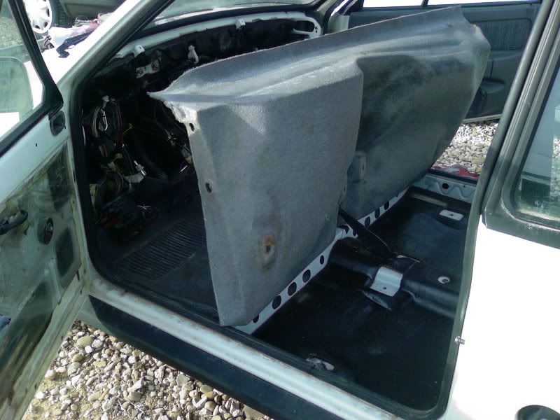

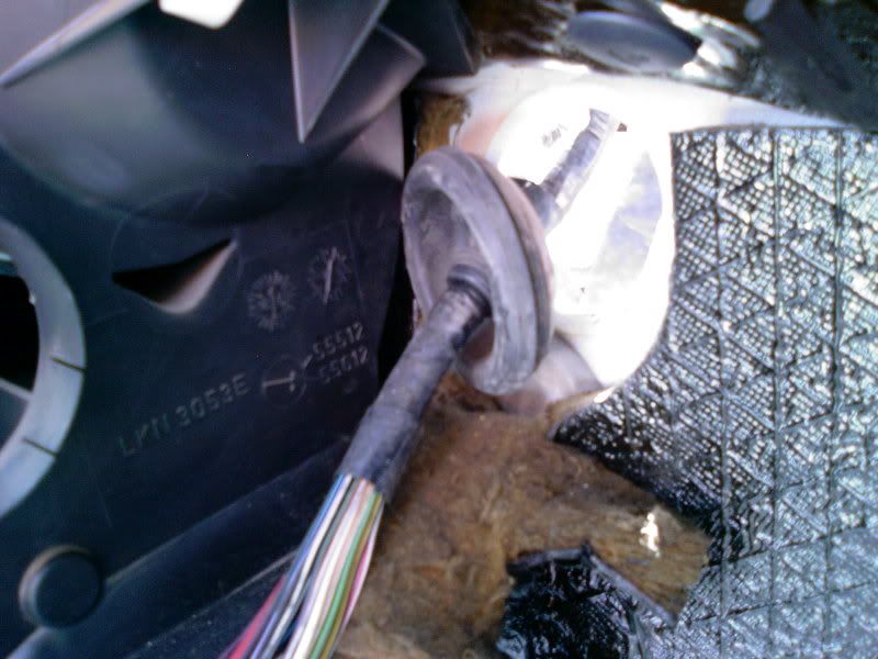

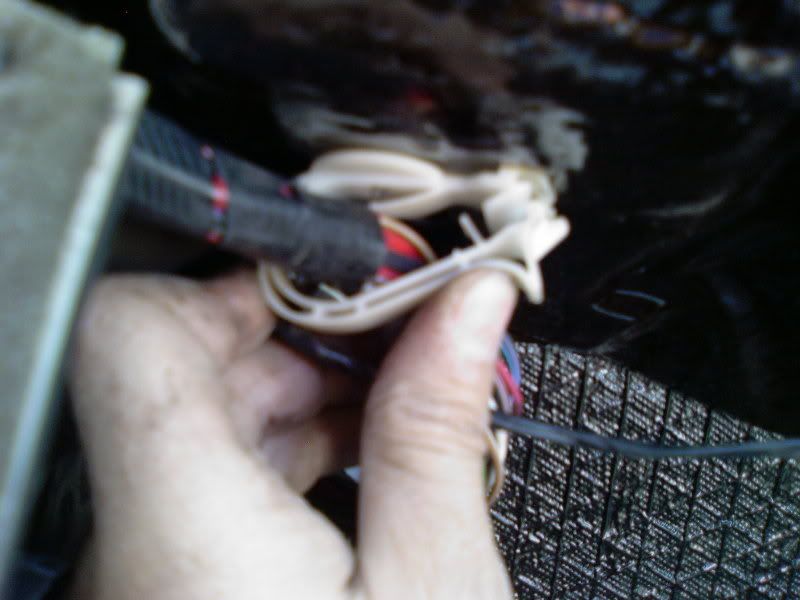

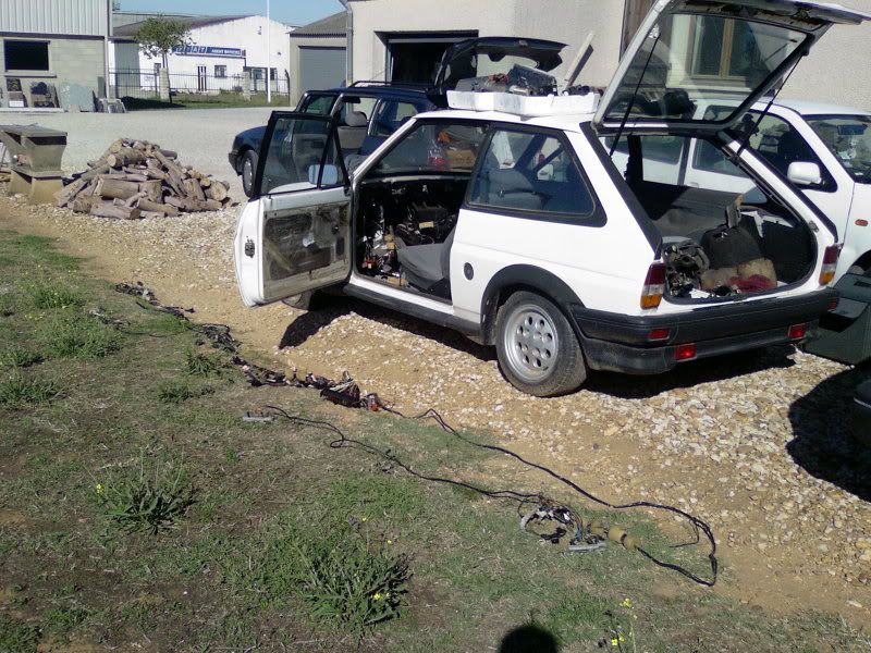

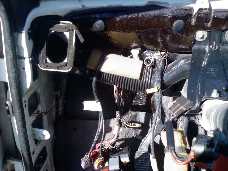

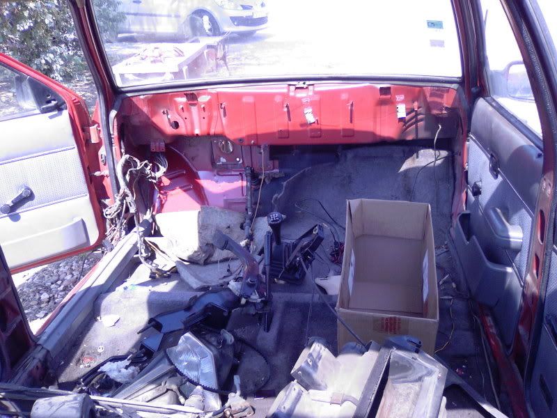

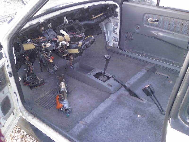

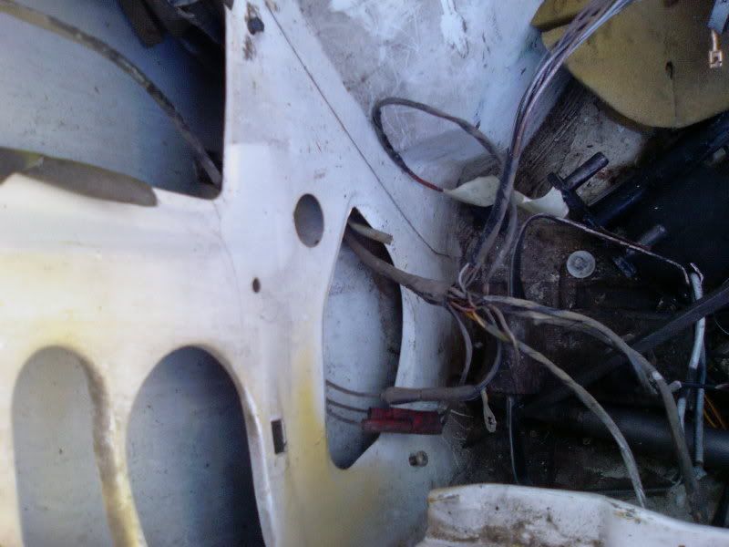

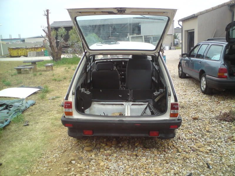

mon faisceau électrique étant abimé, je l'ai entierement changé avec celui d'une autre XR2. la manoeuvre est bien plus facile qu'il n'y parait !

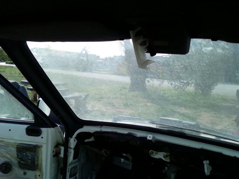

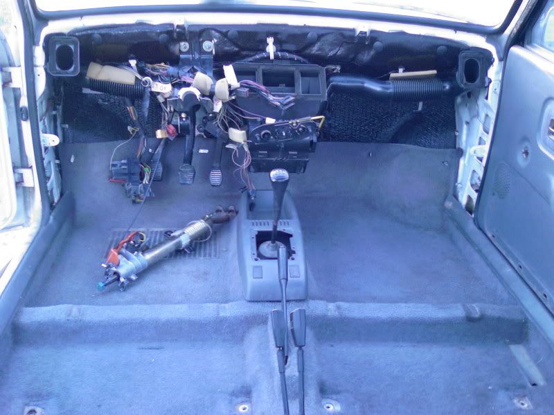

il faut démonter enlever quelques trucs comme la planche de bord, les gaines de chauffage, les sieges et tout ce qui gene pour enlever la moquette. il faut aussi repéré les cables pour s'y retrouver et vérifier que les connecteurs sont bien identiques coté moteur ( démarreur, alternateur et sonde d'eau en particulier ).
les clips de maintien se défont facilement en poussant vers l'extérieur la partie cranté, ils sont cepandant cassant avec le temps.

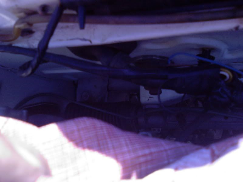

dans le compartiment moteur on débranche tout, faut enlever le vase d'expansion qui gene et dévisser le cache de ventilo de chauffage pour le débrancher.
le faisceau se fait passer par ce petit trou dans le tablier vers l'habitacle. faut pas abimer le presse étoupe qui fait étanchéité.
pas besoin de passe fil avec la fiesta, le seul truc qu'il faut couper c'est le cable de plafonnier qui ne peux pas se retirer.
le hayon se débranche de chaque coté des feux arriere.
pour débrancher les feux arrieres c'est plus coton car la fiche femelle se coince dans la fiche male, il faut repousser l'isolant noir pour passer un tournevis plat tres fin et décoincer la chose. je préfere enlever les ampoules et faire passer le tout.
et voila !

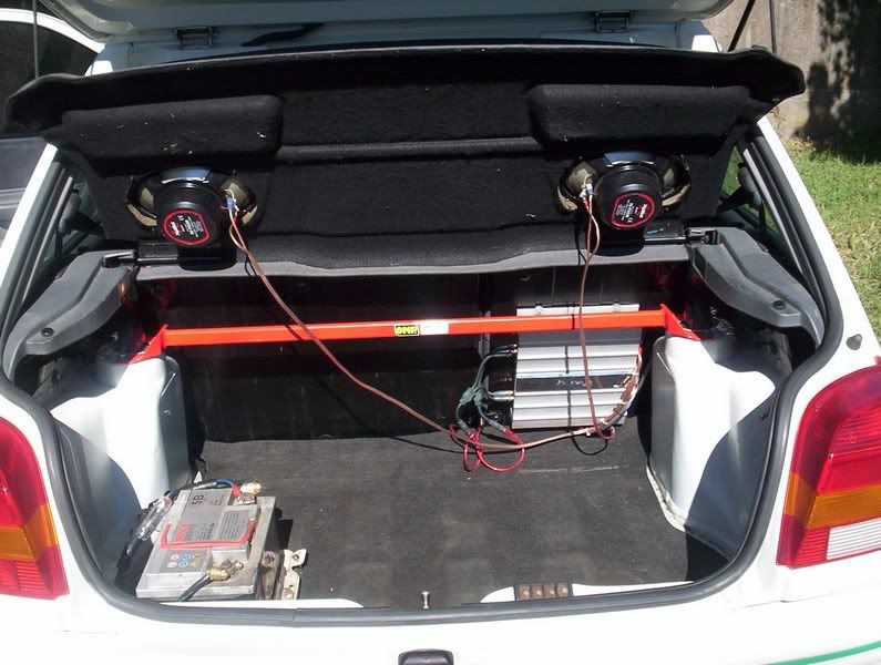

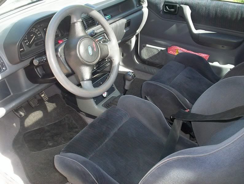

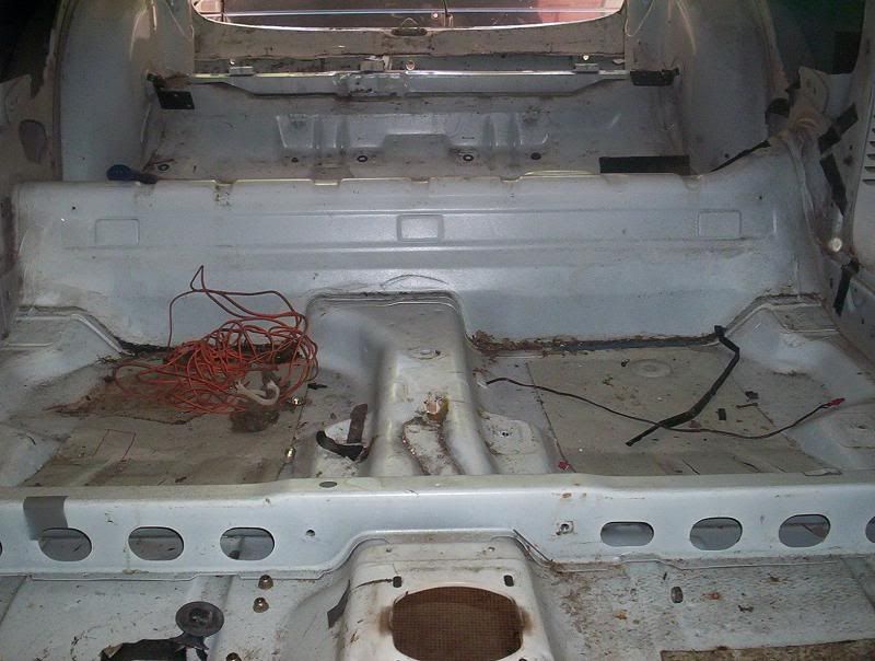

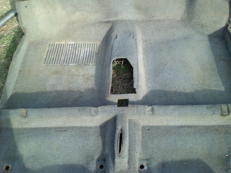

je sais pas combien pesent les insonorisations mais 15kg en tout que ça m'étonnerait pas !

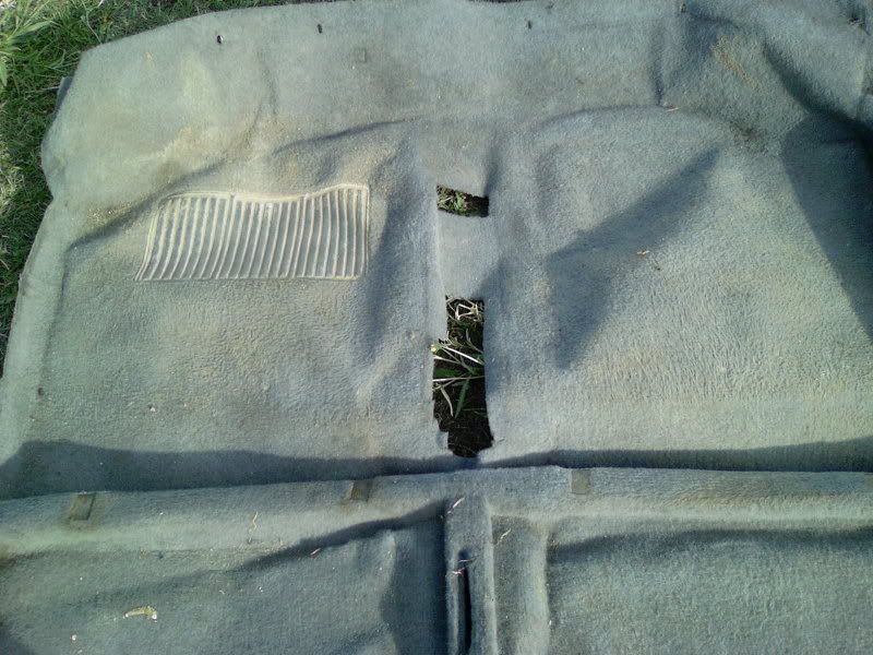

la moquette se remet plié
c'est propre maintenant
j'ai remarqué une différence de taille de découpes entre 2 moquettes de XR2

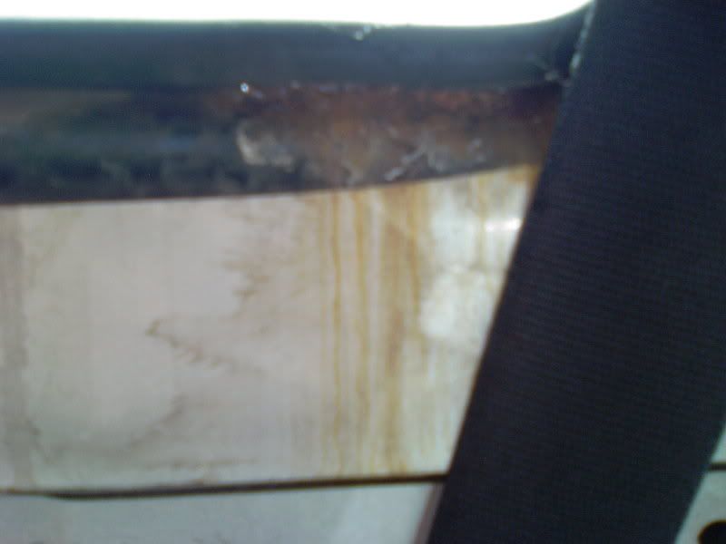

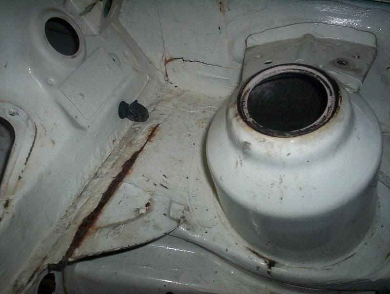

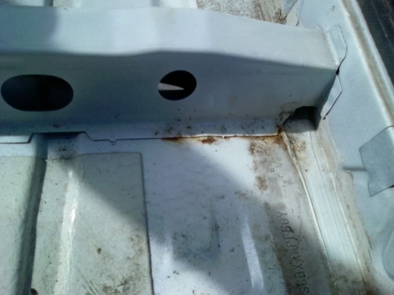

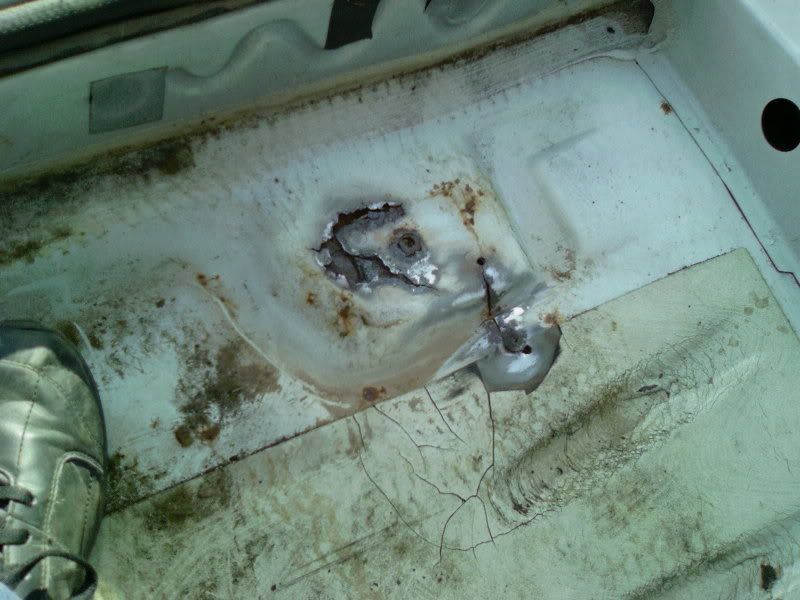

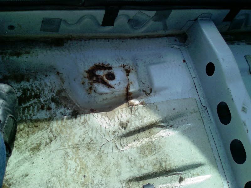

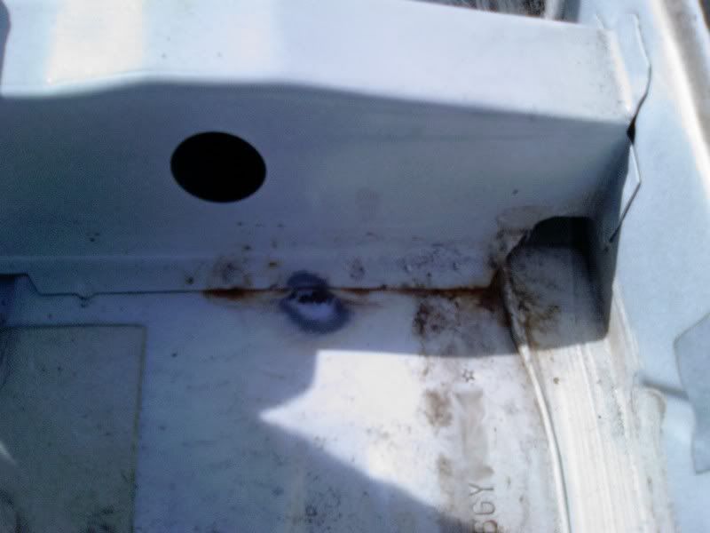

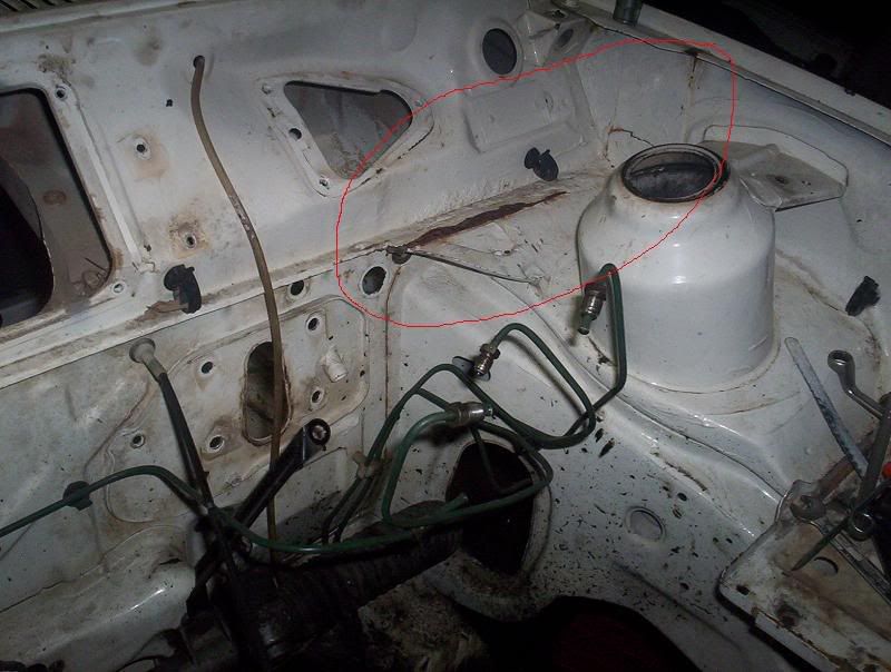

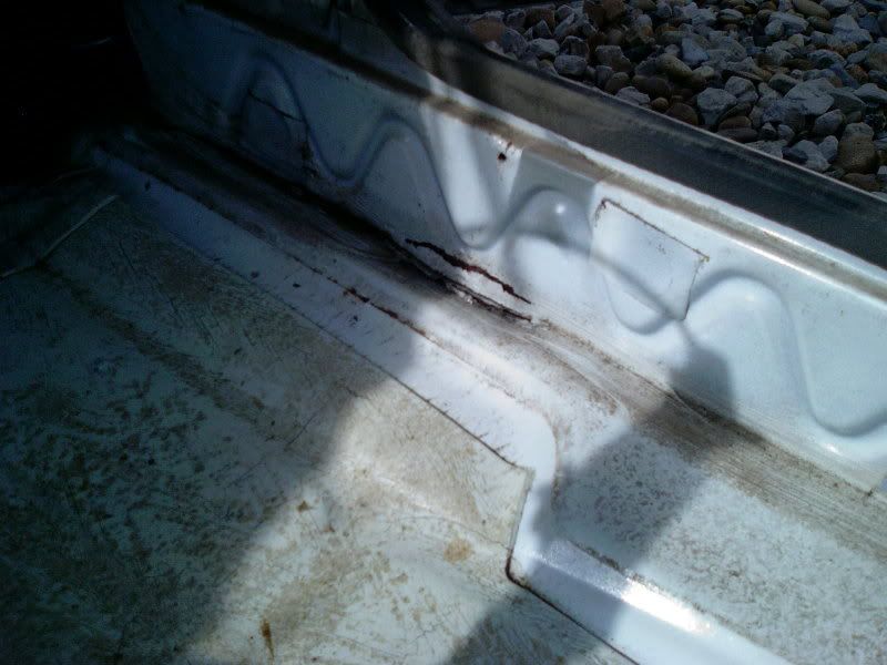

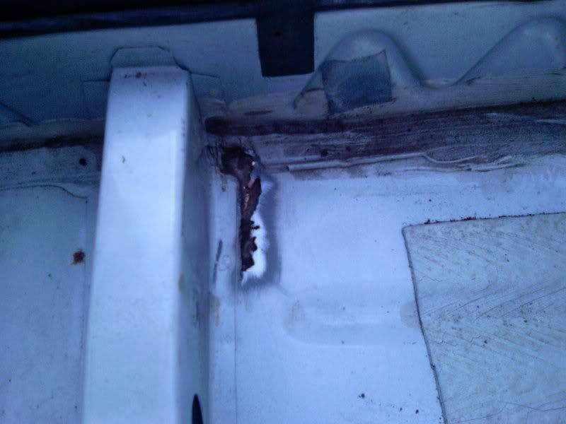

et surprise pendant les travaux, j'ai découvert de la rouille et une petite fissure
apparamment la vitre latérale a du etre cassé et le joint changé et mal monté
2 perçages pour stopper la prolongation de la fissure, le coup de TIG sera pour plus tard.
je commande une petite piece et je remonte tout ça, apres je fais le niveau d'huile de boite et je redémarre le moulin, puis je lui fait une vidange par sécurité; c'est qu'il a pas tourné depuis plus d'un an !

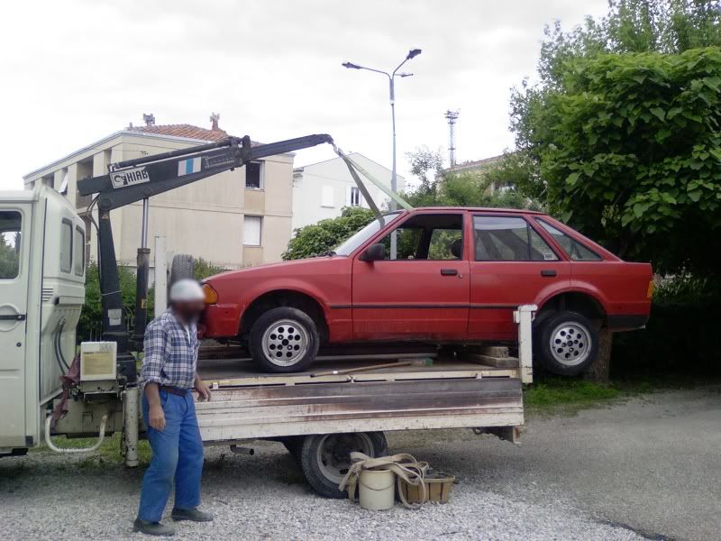

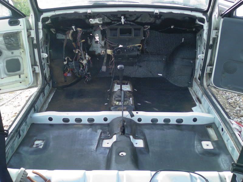

et voila !

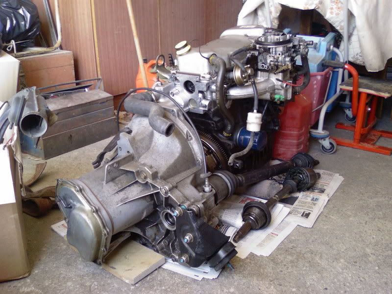

pas beaucoup avancé sur ma XR2 faute de sous !
j'ai profité du passage de titou tiret 61 pour changer les cardans, la crémailliere de direction et les feux arrieres. je voulais swapper le train arriere avec un train arriere révisé par mes soins et des freins neuf mais on a pas pu faute d'avoir la bonne clé pour défaire les durites de frein.
ce qui fait qu'elle est toujours et encore sous bache
