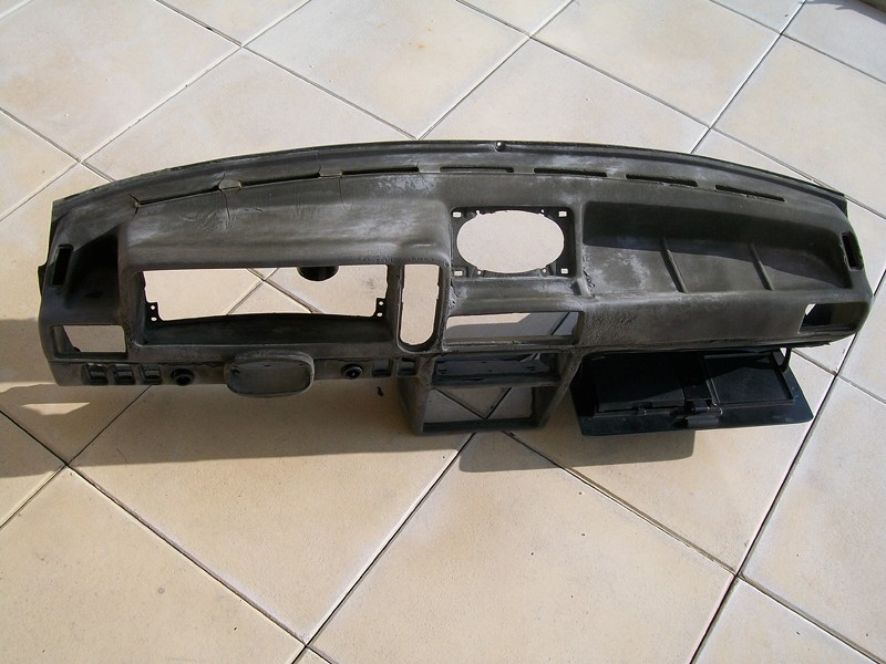

Rigole pas, c'est quasiment ça, à ceci près que je me suis lancé dans sa rénovation totale, sachant qu'il finirait bien par fissurer plus un jour... Bref j'attends d'vancer un peu sur ce projet et de voir le résultat avant de vous montrer tout ça !

Après ma petite séance de récup, un gros nettoyage et une préparation de certaines pièces destinées à équiper ou compléter la RS par la suite...
Beaucoup moins abimé que le mien, mais c'est quand même celui là qui servira de base de travail pour la réfection que je tente...

Dépouillage extrême abusé intercontinental de la planche de bord... Je suis un peu plus avancé à l'heure actuelle mais je n'ai pas encore fait de photos Wink
