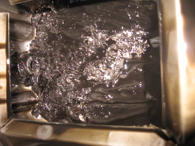

le coussinet de beille a totalement disparu en morceaux , donc la bielle tournait directement sur le vilebrequin donc vilebrequin et bielle hs . mais c'est normal , car cette meme bielle n'est pas identique aux 3 autres , et les coussinets ne sont pas des cosworth

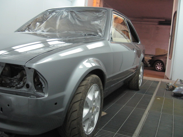

la rsi est en ce moment meme en cabine de peinture

la rs est remontée et la rsi est peinte
