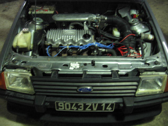

Message  nikopole le Jeu 3 Déc - 10:13
gros souci avec la ford , les équipements electrique fonctionaient mal , voir pas du tout , je ne me suis pas inquiété , me disant que les relais etaient hs , vu le temps qu'ils sont réstés inerte .
mais en faite apres recherche des diferents pannes , je me suis aperçu que c'est le faisceau qui est hs ! je l'est donc démonté entierement , et remplacé , les equipements electrique fonctionent , mais la voiture ne roule pas , elle démare dificilement , tient bien le ralenti mais cale des que j'accelere ! j'ai changer 3 fois la pompe a essence , le faisceau de la pompe , le relais de pompe etc ... toujours pareil l'allumage donne bien , est bien calé ( avec la lampe strobo) , les bougies sont neuves , j'ai changer egalement le plateau sonde ...
ça ma l'air d'etre une panne a la con ...

Message  nikopole le Mer 9 Déc - 21:24
ça y'est j'ai trouvé la panne , photyos demain .
vous allez alluciné What a Face

Message  nikopole le Jeu 10 Déc - 9:59
des photos vallent mieux qu'un long discour
, j'ai encore une fois pu voir que la caise est tres saine , juste un peu de rouille de surface a l'enplacement ou la mousse du reservoir a froté , mais sinion c'est nikel !

Message  nikopole le Mar 22 Déc - 19:46
apres changement du reservoir , la voiture ne démarais toujours pas , j'ai donc changer le filtre a essence et l'acumulateur de pression , toujours rien ....
recontrole du débit , 30l/h , pompe hs , changement de la pompe et depuis nikel !
ensuite il me reste les réglages , surtout ceux du train avant .
vu que je ne lésine pas sur cette voiture , on repart sur une bonne base : 4 toyo r888 ( semislick)
cremaillere de direction neuve , et rotule neuve . le train avant est deja refait et les bras de suspension avec leur silentbloc sont neuf , donc aucun jeu ni usure pour fausser les réglages , j'ai opté pour 2° de pincement et 1° de chasse , autrement dit le train avant devient tres incisif !
inconfortable en ligne droite a plus de 110 km/h , mais redoutable sur les enchainements de virages , je vais essayer de trouver un compromis en ramenant le pincement a 1.5° puis 1° pour voir la difference .

les nouveles du jour , joint de culasse hs !
2 anneaux métaliques autour des cylindres , l'un a fondu et l'autre s'est déformer .
j'ai commander mon nouveau joint chez ford , j'en avait mis un adaptable mais cela doit etre de la camelotte
le pire c'est que je me suis taper trop la haute , car ça m'est arriver en doublant une 405 mi16 qui se trainait , je voulais lui montrer a quoi ça ressemblais de dériere une escort mk3 , mais il n'a pu voir que la fumée blanche pale , et moi j'ai vu son sourire quand il ma redoubler , trop la honte , je savais plus ou me foutre ....
bref , remontage demain ....

Message  nikopole le Mer 30 Déc - 16:15
voici le fameu joint de culasse , on voit qu'il commencçai a se désagréger de partout , seulement apres 900 kms d'utilisation .
la deformation de l'anneau est impréssionante , et je ne comprend pas pourquoi l'autre anneau a fondu entre les deux cylindres scratch
aucune fente ou fissure sur la culasse ni sur le bloc .
rien ne vaut de la bonne piece d'origine Wink , ce sera toujours le cas maintenant ( ou pieces perfo)
titine attend son nouveau joint

Message  nikopole le Jeu 31 Déc - 11:07
le remontage a été fait avec une culasse surfacée , un bloc nikel , pompe a eau neuve , radiateur neuf , thermostat neuf etc ...
bref les conditions parfaites , serrage culasse au couple et angulaire .
j'ai recontroler le bloc et la culasse a la regle , rien n'a bougé , pas de déformation ( cela m'aurait étoné)
donc oui conclusion , je pense que le joint est pourri , et je ne suis pas le premier a qui ça arrive , il y a eu d'autre cas ou le joint s'est fendu .....
du coup je suis aller voir ford , j'y est trouver un partenariat en leur expliquant ce que je fait
donc maintenant je distribu du ford motorcraft Cool
j'ai deja pu voir sur le joint de culasse que la qualité n'est pas la meme !
