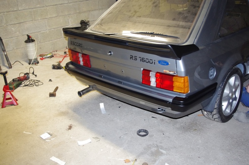

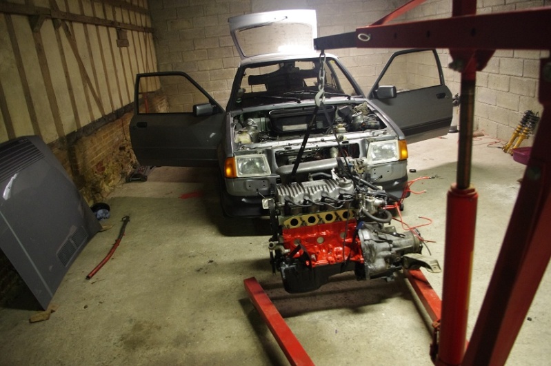

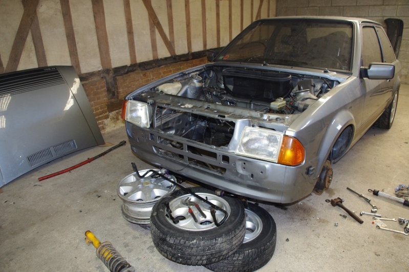

9 mois apres
depuis tout ce temps j'ai juste le temps de refaire le moteur , la caisse est a l'abandon total !
je me suis donc décider a achever cette voiture qui le mérite ...
début lundi 17/01
l'xr3i nous servira de banque de pieces ( mais elle ne sera pas laisser pour compte )
le moteur achevé as reçu de nouveau poussoir mécanique reglable

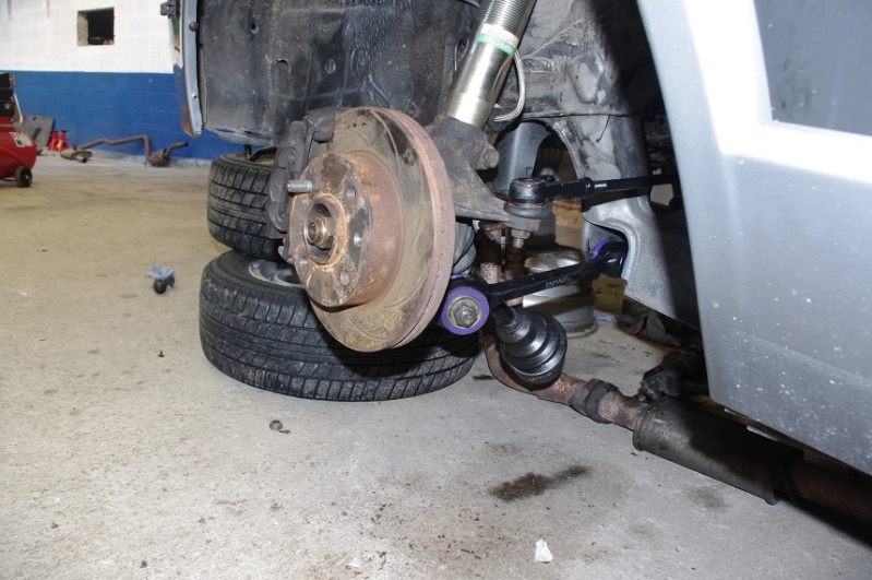

les trains roulants sont passé a la peinture epoxy avant de recevoir les powerflex , y compris la cremaillere
la ligne d'echappement janspeed d'epoque est récupérée , ainsi que les disques red groove qui n'ont qu'une sortie circuit dans les ailettes et les moyeux avec les roulements neufs
la caisse va recevoir les nouveaux trains roulants , suspension combinés filetés , durites avia partout , etc etc ..

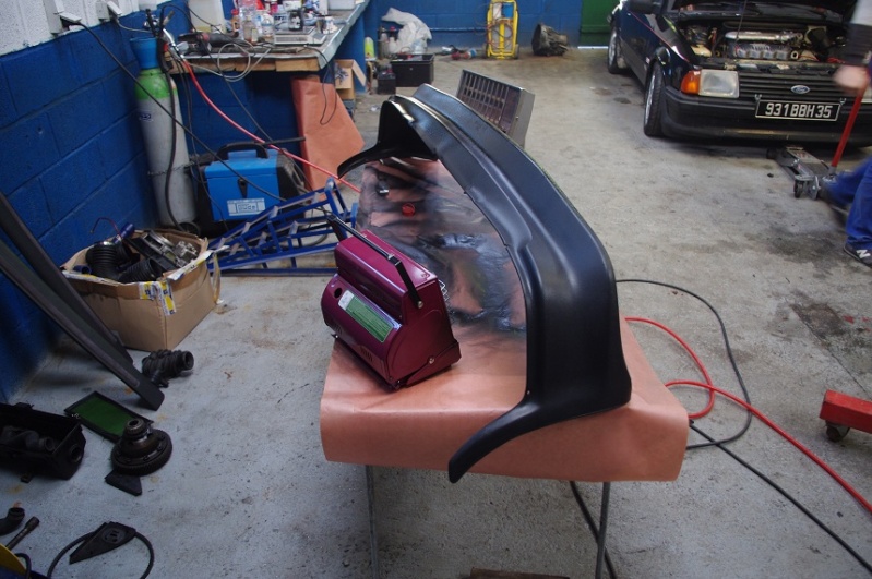

les elements carosserie sont a la charge de nico ( tras bon en carosserie , surement encore le prenom qui veut ça ..)
nouveau par brise avec la vignette qui correspond a l'année de la voiture
la boite de vitesse est révisée , il s'agit d'une pignonerie avec pont court d'xr3i mk3 , avec pignon de 5eme de rs1600i ( chute de 500 tr/mn entre la 4 et 5 )
elle m'aura donner du fil a retordre , j'ai du la réouvrir quand elle etait monté dans la voiture ..
la barre stabilisatrice du train ariere d'rs turbo s2
train avant
on assemble le tout

le coeur est en place
on fignolle
