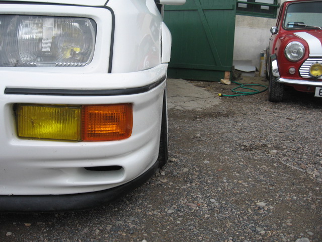

j'ai fait quelques modifs sur la mienne :
montage d'un pommeau de levier de vitesse en cuir
montage de deux bras de suspensions de scorpio cosworth , qui sont plus large que les bras de suspension de sierra et qui ne peuvent se monter que sur les sierra rs 3 portes grace a leur moyeux sépcifique Cool
résultat : train avant élargie , carossage négatif prononcé et tenue de route de folie .
et pour finir petite modif ésthetique
ampoules h4 a globes jaunes , démontage des phares pour replacer les globes jaunes qui vont dans la partie du milieux pour les ampoules h3 et repose des antibrouillards d'origine jaune ( un est en mauvais etat , mais c'est temporaire ...)
j'adore la gueule qu'elle a maintenant , une vrai caisse street racing avce une bonne touche old shool .
grace au combinés filetés avo que j'ai a l'ariere j'ai pu régler l'assiete de la voiture pour avoir le meilleur équilibre possible , je suis arriver a un résultat tres satisfaisant .

On voit bien la différence de largeur des voies entre l'avant et l'arrière sur la photo Smile
Vive les globes jaunes What a Face

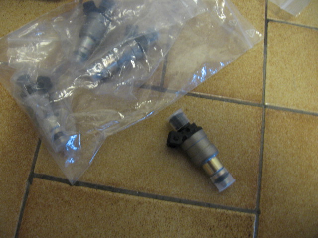

Message  nikopole le Mer 25 Aoû - 20:35
le turbo de la sierra est refait , avec en prime une butée a 360° ...
j'ai deja reçu mes injecteurs 550 cm3 et mon radiateur d'eau en alu , il me reste a recevoir mon cache culbuteur peint en epoxy , echangeur dair rs500 , toutes les durites possible en silicone bleu .
voila deja ce qui est en ma possesion ..
j'attend les tarif pour un mano afr et t° echappement , ensuite on va faire directement la gestion sur mesure en live avec ludo de fordenco
j'aimerais 400 chevaux ...
