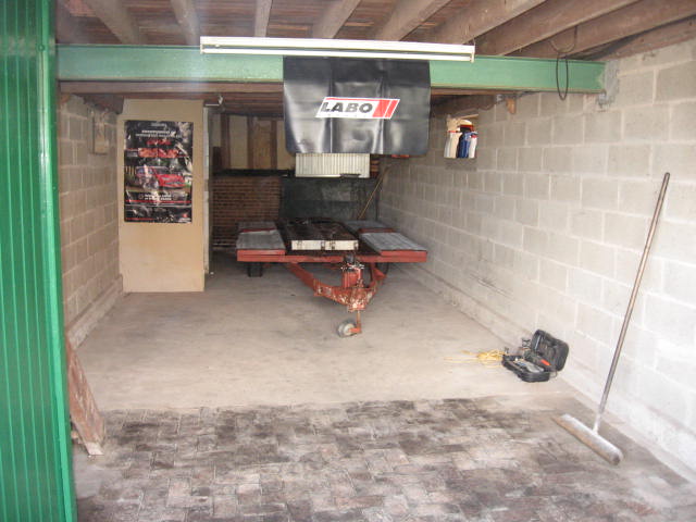

je suis installé , je suis encore en travaux mais il y a des gens qui s'arrete , attirés par les voitures qui sont devant ( la gt turbo est vendue ..) , je pense etre pret pour janvier .
c'est un petit garage de campagne , ça paie pas de mine Laughing

l'atelier

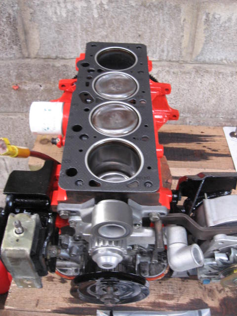

la ford a un peu avancé , je n'est pas trop le temps de bosser dessus , je m'en ocupe entre deux clients .
j'ai conserver le bloc , les piston et bielles d'origine , j'ai changer tous les joints , coussinets , segment , alternateur , distribution , pompe a eau ,filtre a huile , carter d'huile , crépine de pompe a huile , volant moteur , embrayage et mécanisme .
la couleur ne plaira a tous le monde , mais je vous rassure ce n'est pas du tuning ....
la culasse était dans un sale état , je l'est entierement démontée , j'en est profité pour agrandir les conduits d'echappement qui n'etaient pas aligné avec le collecteur (pour ne pas géner l'onde de contre pression) la voiture a commencée sa vie en roulant au super plomb , et est passer au sans plomb , le probléme c'est que les particules de plombs ( dépot de calamine sur les soupapes) ont marqués les portées de soupapes en venant se coller entre les soupapes et leur sieges , les sieges n'ont rien mais les soupapes sont trop marquées pour encore etres étanches comme il le faut , j'ai donc remplacer les 4 soupapes d'echappement
apres avoir travailler la culasse , j'ai fait surfacer tous les plans de joints
il me manque encore quelques pieces pour finaliser le moteur .

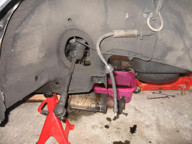

refection du train avant spécifique a la rsi ( tirant de chasse réglables , grosse barre stabilisatrice , traverse aluminium ..)
je doit donc m'ocuper de la nouvelle caisse et la preparer a recevoir sa nouvelle mécanique
montage du train avant , des bras de suspension neufs , fléxibles de frein neufs
les étriers de freins sont rénovés , les moyeux de roues démontés et la graisse des roulements changée , j'ai repris mes suspensions koni qui n'ont meme pas 1000 kms , je voulait reprendre les ressorts de la rsi qui sont normalement plus court que les xr3i , mais au démontage surprise ! deja les deux sont trop grand , mais il y en a un encore plus grand que l'autre ! ///!.... j'arrete pas de tomber sur des abérations comme ça !
j'ai donc repris des ressorts d'xr3i , et je verrais plus tard pour poser des eibach .
