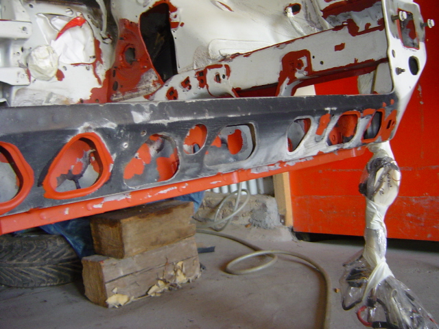

Quand je l'ai acheté en 2003 elle était belle d'apparence et d'intérieur mais il y avait un sacré boulot au niveau de la mécanique et du traitement du chassis.
Donc de 2003 à 2006 elle est resté sagement chez un copain dans son garage en attendant d'avoir le budget pour la restauration. Puis je l'ai attaqué en 2007 avec l'aide un copain bien équipé et calé en mécanique.

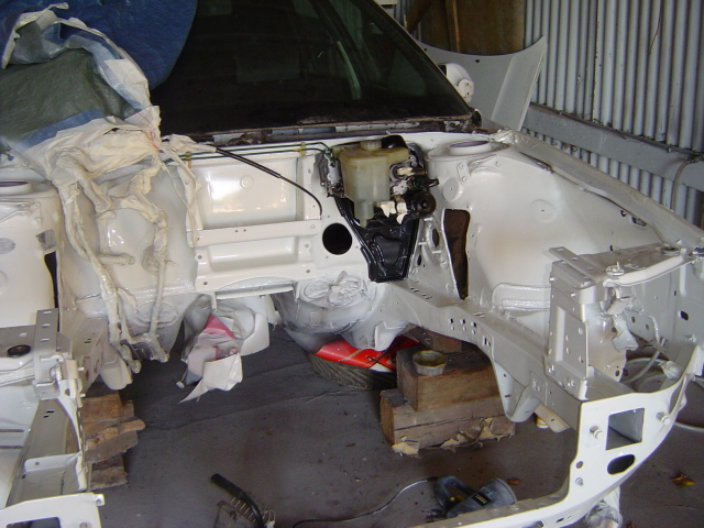

Bon j'essaye de poster 2 photos avant le début des travaux.

c'est bon!

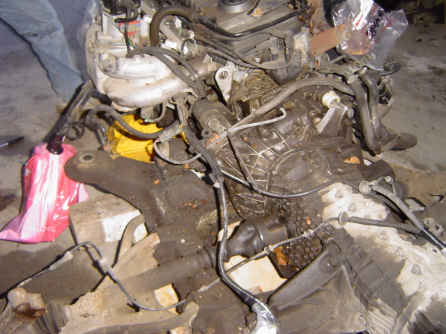

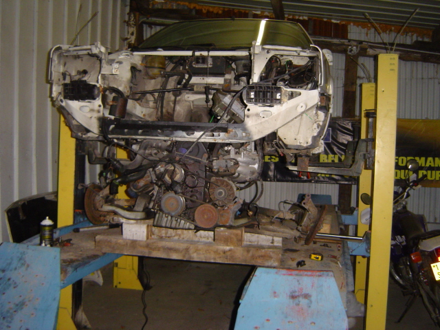

J'ai choisi de le sortir le tout par dessous en descendant le berceau complet.
Sauf que ça a été une vrai galère car les quatres vis du berceau étaient complètement grippées après un cm de desserage. Donc obligé de les couper à la scie à métaux (y'a que ça qui arrivait à passer).
Enfin j'ai quand meme réussi à le descendre
Ensuite un petit tour du propriétaire.
Et bien il ya du boulot... ça pisse l'huile de partout

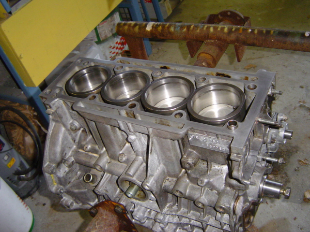

Et le bloc après un bon nettoyage

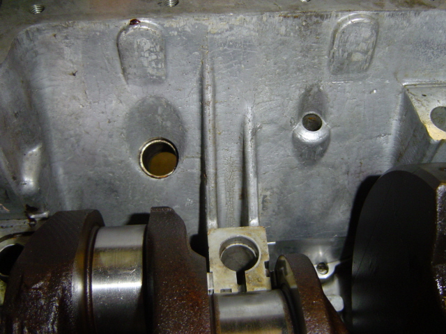

ça y est les pistons sont sur l'établis avec les paliers de vilebrequin
Petit comparatif entre les anciens coussinets et les nouveaux. Il y a un peu d'usure mais pour un modèle sportif de presque 200 000 km on pouvait s'attendre à pire.

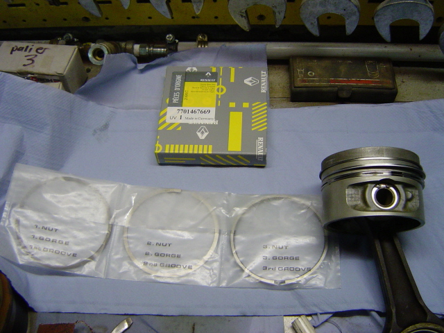

Et puis le jeux de segmentation neuve.
Remontage des chemises avec déglassage préalable. Elle sont en bon état.
Pas de grosses rayures ou de trottoirs.
